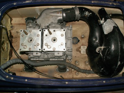

СообщениеДобавлено: 27 апр 2013, 13:36
Сообщения: 1658
Имя: Aleksei
Техника: Yamaha SJ 760.
Откуда: Пенза
Поблагодарили: 34 раза
вроде от 760 подходит, от 800 не знаю.
СообщениеДобавлено: 27 апр 2013, 20:00
На бластере и SJ моторы идентичны. Это 700 и 760.
800-ка,которая 120л\с,это совсем другой мотор.Ставилась на бластер 2. На SJ в стоке не шла.Но кулибины её в SJ впёхивают,переделок там всё таки дофига получается.

Примерно вот так.
стоячка.JPG [ 1.1 МБ | 10046 просмотров ]
СообщениеДобавлено: 01 май 2013, 03:19
ALEKS,привет,это твой?Ты вроде литровый собирал? Из 800_ки литр сделал?
СообщениеДобавлено: 01 май 2013, 04:15
Сообщения: 721
Откуда: Омск
Поблагодарили: 9 раз
Привет.
Мой. :)
Получится 900 .Но думаю пока этого хватит )
О литре думаю ,но в другой корпус.

ALEKS писал(а):
Примерно вот так.
Можно еще раз, этот мотор от чего??? Выхлоп будет только вперед??
СообщениеДобавлено: 02 май 2013, 02:16
Сообщения: 721
Откуда: Омск
Митяй писал(а):
ALEKS писал(а):
Примерно вот так.
Мотор Gp800 Yamaha 120л.с.С выхлопом пока не разобрался .Есть вариант и вперёд и назад повернуть .
Сейчас на растаможке лежит выхлоп на каждый цилиндр по трубе +35л.с.Если получится его впихнуть ,то будет гут)
СообщениеДобавлено: 02 май 2013, 11:45
так значит по размерам встает "как там и был"?

В GP 800 и BLASTER-3 один и тот же мотор!
СообщениеДобавлено: 02 май 2013, 13:28
да я пр суперджет...
СообщениеДобавлено: 03 май 2013, 03:32
По размерам он больше,а значит в корпусе свободного места станет совсем не станет :)
крепления у 800 ки другие,треба руки прикладывать ,чтоб переделать.
Это для начала только :)
