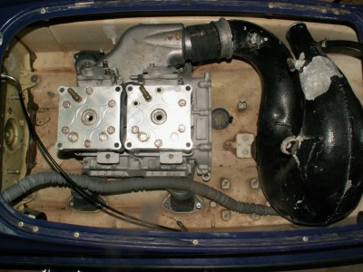

В стандарте 120 коней!!! 8)

вроде от 760 подходит, от 800 не знаю.
СообщениеДобавлено: 27 апр 2013, 20:00
На бластере и SJ моторы идентичны. Это 700 и 760.
800-ка,которая 120л\с,это совсем другой мотор.Ставилась на бластер 2. На SJ в стоке не шла.Но кулибины её в SJ впёхивают,переделок там всё таки дофига получается.

Примерно вот так.
стоячка.JPG [ 1.1 МБ | 10052 просмотра ]

ALEKS,привет,это твой?Ты вроде литровый собирал? Из 800_ки литр сделал?

Получится 900 .Но думаю пока этого хватит )
О литре думаю ,но в другой корпус.

Можно еще раз, этот мотор от чего??? Выхлоп будет только вперед??

Мотор Gp800 Yamaha 120л.с.С выхлопом пока не разобрался .Есть вариант и вперёд и назад повернуть .
Сейчас на растаможке лежит выхлоп на каждый цилиндр по трубе +35л.с.Если получится его впихнуть ,то будет гут)

так значит по размерам встает "как там и был"?

В GP 800 и BLASTER-3 один и тот же мотор!

По размерам он больше,а значит в корпусе свободного места станет совсем не станет :)
крепления у 800 ки другие,треба руки прикладывать ,чтоб переделать.
Это для начала только :)
