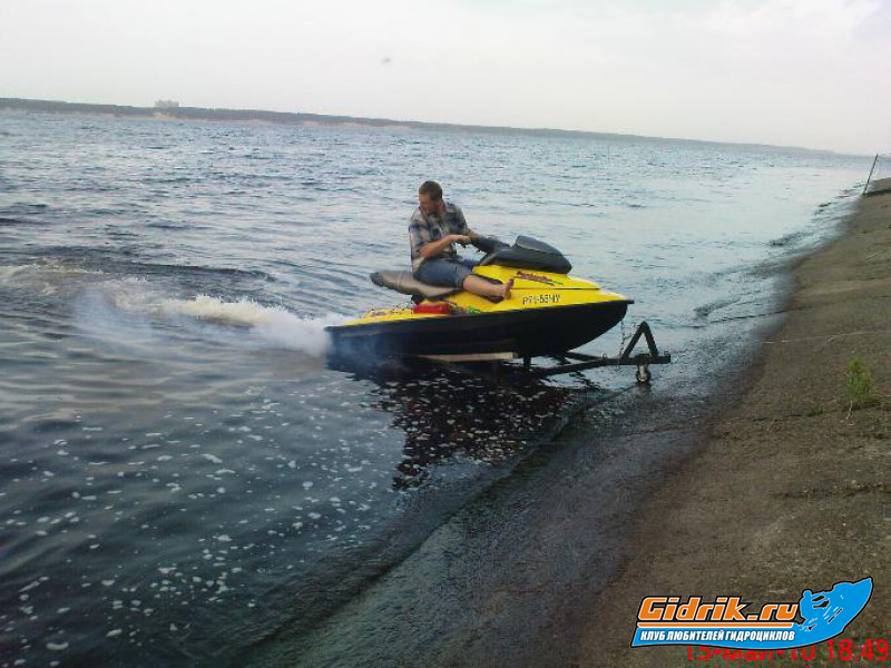

Саша прицепчик у тебя неплохой я так понимаю самодельный?
сделай отчет есле не лень. хочу такой же сворить. особенно интересет подвеска.я так вижу оси там нет...
СообщениеДобавлено: 28 апр 2010, 15:23
pulsar";p="7246 писал(а):
fatra3x";p="7175 писал(а):
Дамир";p="7172 писал(а):
Саня, прими мои поздравления!!! МОЛОДЧИНКО! :good:
Принимаю! но а че такова? яж не ядерный холодный синтез открыл :)
Да варил сам. Цена вопроса 1400р на метал, 200р за пиво за мост от москвича.
Подвески нет, потому как тележка сугубо для спуска в воду на пирсе там бетон - спуск подъем 10-15 метров. Для езды не предназначенна.
Хотя впихать заднюю балку от восьмерки и ей же подобных рас плюнуть. А вообще проще подойти с рулеткой к заводсткой тележке и срисовать, как в свое время сделал я.

А нука камрады! поглядите как оно вам?
первые спуски, сегодня заводил.... дымел :)
1:30 :)
