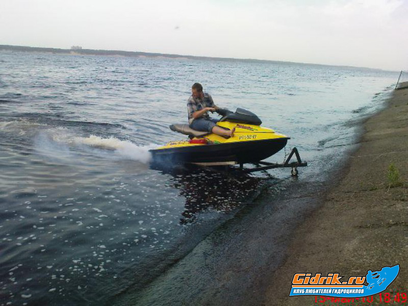

А нука камрады! поглядите как оно вам?
первые спуски, сегодня заводил.... дымел :)
1:30 :)
Есть проблемка... стартер не может колено провернуть при завернцтых свечках :( верней может но надо много усилий. при даже автошном акуме не с первой попытки... свечки подвывернуна половину и вуаля уже проворачивает...
думаю изза компресии - была 7,5 стала 11,5 как быть? мини акум от гидрача и подавно не сможет заводить....
думал над завести и дать поработать... но в общем ситуация таже :( на ижках былы декомпрессоры :) а здесь нет :(
DSC00448.JPG [ 433.47 КБ | 11217 просмотров ]

fatra3x писал(а):
Есть проблемка... стартер не может колено провернуть при завернцтых свечках верней может но надо много усилий. при даже автошном акуме не с первой попытки...
У меня всегда нормально крутит, даже сразу после переборки мотора... :roll:
Компрессия тоже около твоей...
АКБ обычный, щелочной, 19А/ч... :roll:
СообщениеДобавлено: 16 май 2010, 22:16
я видимо сам лох. Вставил на зарядку щас акб - а он 12.0 В. Думаю все акб были разряжены в каку. надо по полной зарядить заночь.
Ведь в гараже заводил на раз. видимо на самом деле акб разряжены.
