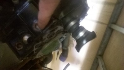

ПОМОГИТЕ! Всем доброго дня. У меня гидроцикл brp gtx 185 ltd 2007г.в. поставил на хранение в тёплый гараж весной выкатил поменял масло(залил оригинальное,купил в салоне),поменял масл.фильтр,поставил новое кольцо и винт.Покатился к реке .спустил на воду как обычно прогрел всё хорошо дал газу и проехал метров пятьсот он запищал и надпись OIL заглушил опять завёл всё хорошо чуть газу и сразу опять та же ерудна настроения никакого выкатил поехал в гараж померял масло сделал уровень чуть меньше максимума на воде опять то же самое. я в осадок жена ругается помогите кто что знает что посмотреть куда залесть сервис ближайший 300км и то не факт что разберутся у меня есть друг он хороший моторист но с гидрами дел не имел сказал нужна инфо и поможет

 Заголовок сообщения: Re: проблемма с гидроциклом brp gtx 185
СообщениеДобавлено: 22 май 2017, 16:10
Живет он тут
1495458543861-795806233.jpg [ 580.69 КБ | 9979 просмотров ]

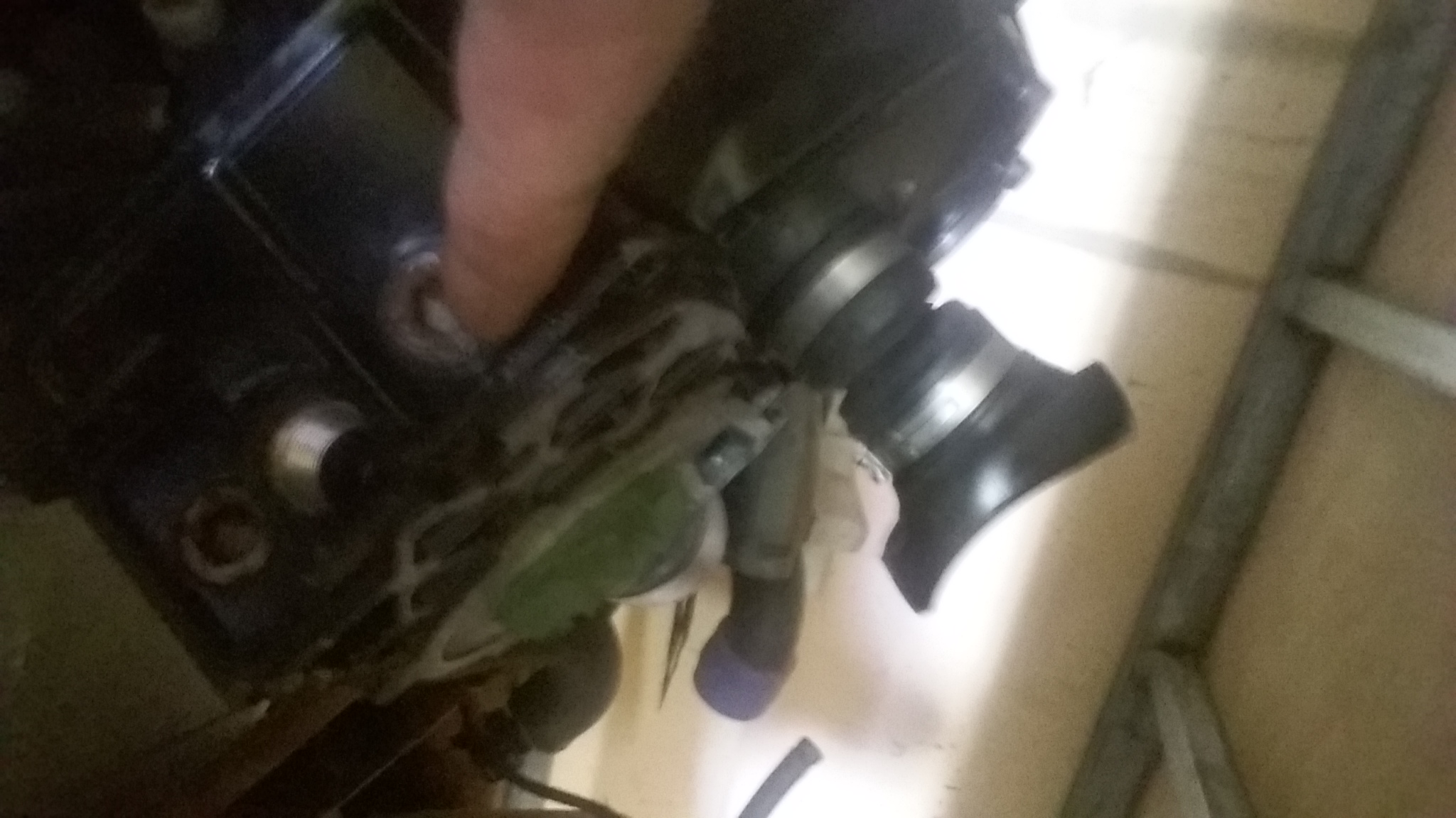

парни спасибо за отклики!только с реки до этого снял клему с акб открутил датчик давления масла продул побрызгал вдэшкой ещё раз продул проверил давление масла всё норм собрал завёл в гараже всё норм поехал на реку там прогрел потом обороты начал потихоньку добовлять-3тыс норм 4тыс норм 6тыс норма на 7 тыс проехал около минуты начало пищать заглушил завёл опять то же но писчать начал на 4тыс потом на 3 тыс затянул в гараж.
а при замене масла -я его откачал потом выжал полный газ покрутил стартером около 5сек еще откачал поменял фильтр и залил масло
может осталась какая ошибка и показывает что нет масла
может плохо промыл (я старался) или он барахлит кто подскажет

А стружка есть на фильтре?

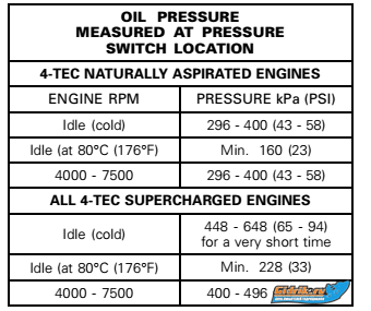

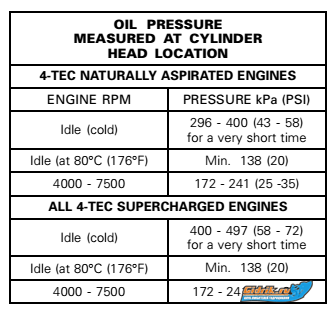

понял уважаемые форумчане вопрос- сколько должно быть давление масла на холостых (у меня они около1850об +.-)
СообщениеДобавлено: 23 май 2017, 11:08
1.8атмосфеы на прогретом...
СообщениеДобавлено: 23 май 2017, 11:11
Сообщения: 132
Имя: Никита
Поблагодарили: 4 раза
вот с мануала
Комментарий к файлу: в блоке
1.png [ 38.85 КБ | 9870 просмотров ]
Комментарий к файлу: в гбц
2.png [ 40.46 КБ | 9870 просмотров ]

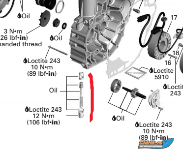

парни подскажите есть ли в этом двигле редукционный клапан и где он стоит по мануалу не могу найти
зараннее спасибо
СообщениеДобавлено: 23 май 2017, 15:46
Сообщения: 132
Имя: Никита
мотор поднимать надо что б к нему подобраться . но конструктивно , с этим клапаном вряд ли что случится если в него никто не лазил с завода. для начала давление померийте
Screenshot.png [ 83.74 КБ | 9837 просмотров ]
