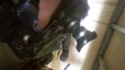

 Заголовок сообщения: Re: проблемма с гидроциклом brp gtx 185
СообщениеДобавлено: 22 май 2017, 16:10
Живет он тут
1495458543861-795806233.jpg [ 580.69 КБ | 9974 просмотра ]

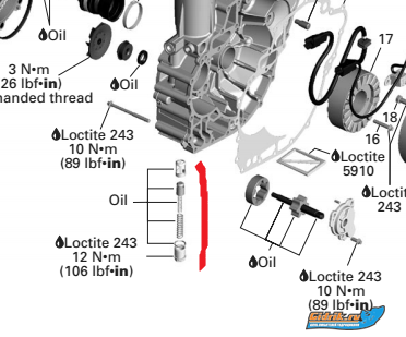

СообщениеДобавлено: 23 май 2017, 11:11
Сообщения: 132
Имя: Никита
Поблагодарили: 4 раза
вот с мануала
Комментарий к файлу: в блоке
1.png [ 38.85 КБ | 9865 просмотров ]
Комментарий к файлу: в гбц
2.png [ 40.46 КБ | 9865 просмотров ]

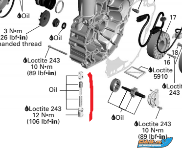

СообщениеДобавлено: 23 май 2017, 15:27
Зарегистрирован: 22 май 2017, 13:48
Сообщения: 27
Имя: Иван
Техника: гидроцикл Bombardier BRP GTX 185 LTD
Откуда: беларусь мозырь
Благодарил (а): 13 раз
парни подскажите есть ли в этом двигле редукционный клапан и где он стоит по мануалу не могу найти
зараннее спасибо
СообщениеДобавлено: 23 май 2017, 15:46
Сообщения: 132
Имя: Никита
мотор поднимать надо что б к нему подобраться . но конструктивно , с этим клапаном вряд ли что случится если в него никто не лазил с завода. для начала давление померийте
Screenshot.png [ 83.74 КБ | 9832 просмотра ]
