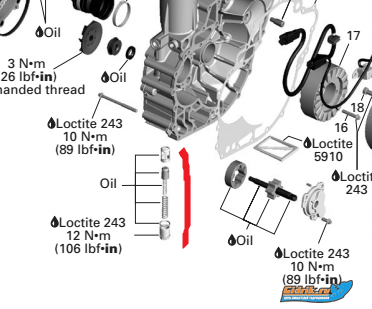

вот с мануала
Комментарий к файлу: в блоке
1.png [ 38.85 КБ | 9704 просмотра ]
Комментарий к файлу: в гбц
2.png [ 40.46 КБ | 9704 просмотра ]

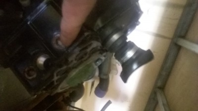

парни подскажите есть ли в этом двигле редукционный клапан и где он стоит по мануалу не могу найти
зараннее спасибо
 Заголовок сообщения: Re: проблемма с гидроциклом brp gtx 185
СообщениеДобавлено: 23 май 2017, 15:46
Сообщения: 132
Имя: Никита
Поблагодарили: 4 раза
мотор поднимать надо что б к нему подобраться . но конструктивно , с этим клапаном вряд ли что случится если в него никто не лазил с завода. для начала давление померийте
