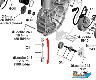

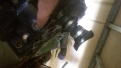

парни подскажите есть ли в этом двигле редукционный клапан и где он стоит по мануалу не могу найти
зараннее спасибо
 Заголовок сообщения: Re: проблемма с гидроциклом brp gtx 185
СообщениеДобавлено: 23 май 2017, 15:46
Сообщения: 132
Имя: Никита
Поблагодарили: 4 раза
мотор поднимать надо что б к нему подобраться . но конструктивно , с этим клапаном вряд ли что случится если в него никто не лазил с завода. для начала давление померийте
