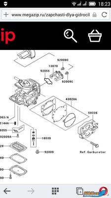

Вот она вторая половина насоса. В мануале сказано. Что если чего не так с насосом замените его и все тут.не далают они ремкомлект мембран на ту сторону видимо очень тонкий узел. Номер насоса Case-pump Kawasaki
Номер детали 59336-3715

На схеме только одна мембрана и её я скинул
Screenshot_2016-08-14-18-23-47.jpeg [ 114.98 КБ | 8789 просмотров ]
Я про то и говорю что ремонту подлежит только одна сторона. А лопнула мембрана у меня с другой стороны насоса! Туда нет ремонтных комплектов.только замена насоса.

Мембрану починил. Подобрал из похожего материала и вырезал. Гидр завелся. Но на газ по началу реакция есть. Но через сек 5 обороты сами растут до отсечки и на газ нет реакции. Движок идет в разнос. Глушить только заслонкой подсоса. Че за хрень может быть. ?
