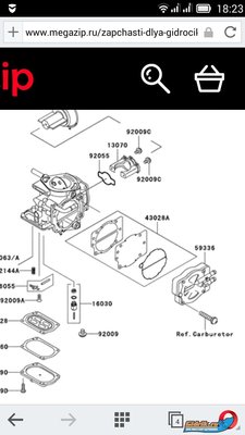

СообщениеДобавлено: 14 авг 2016, 18:25
На схеме только одна мембрана и её я скинул
Screenshot_2016-08-14-18-23-47.jpeg [ 114.98 КБ | 8594 просмотра ]
Я про то и говорю что ремонту подлежит только одна сторона. А лопнула мембрана у меня с другой стороны насоса! Туда нет ремонтных комплектов.только замена насоса.
