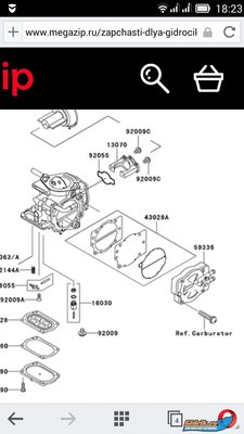

Вот она вторая половина насоса. В мануале сказано. Что если чего не так с насосом замените его и все тут.не далают они ремкомлект мембран на ту сторону видимо очень тонкий узел. Номер насоса Case-pump Kawasaki
Номер детали 59336-3715
20160814_193146.jpg [ 2.5 МБ | 8598 просмотров ]
СообщениеДобавлено: 14 авг 2016, 18:25
На схеме только одна мембрана и её я скинул
Screenshot_2016-08-14-18-23-47.jpeg [ 114.98 КБ | 8595 просмотров ]

Мембрану починил. Подобрал из похожего материала и вырезал. Гидр завелся. Но на газ по началу реакция есть. Но через сек 5 обороты сами растут до отсечки и на газ нет реакции. Движок идет в разнос. Глушить только заслонкой подсоса. Че за хрень может быть. ?
СообщениеДобавлено: 16 авг 2016, 16:04
Сообщения: 1038
Имя: Виталий
Откуда: Хабаровск
Благодарил (а): 66 раз
Поблагодарили: 50 раз
Дополню. Подсоса воздуха в районе карбов нет. Прокладки все новые. Из обратки насоса бенз рекой. И еще если бы насос лил много сам по себе то мотор просто залило бы. А тут идет горение нехилое топлива причем нормальное такое. Без просеров. Но не через дроселя...

Все победил. Оказалось большой зазор перед дроселями заслонки. И оттуда сосало воздух. Отрегулировал и все ок
