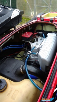

у меня думаю как на 700-ке было, то есть с водомёта на твою 5-ю точку, это начало, потом шланг одеваешь на 1 и ведёшь на 2, после одеваешь шланг на 3 и в выхлоп, всё.

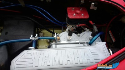

ПОЛНОСТЬЮ СОБРАЛ!!! ВСЁ!!!

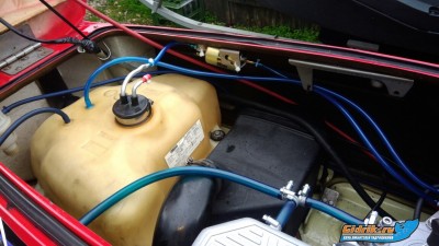

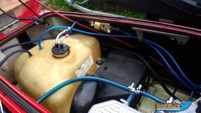

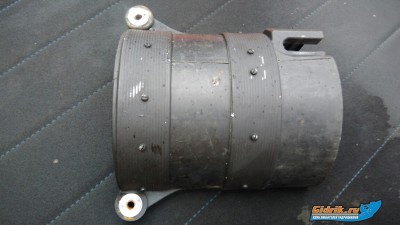

Пришлось снять бак и помыть. Заменить топливные шланги и поставил топливный фильтр от какой-то иномарки. Шланги купил модные прозрачные. Из маслобензостойких нашел шланг вентиляции картерных газов.
Собрал весь выпуск и охлаждение на новых трубках, хомутах и патрубках.
Почти все ямаховские патрубки заменяются мазовскими, совпадают изгибы и диаметры. Был очень удивлен))
Пришлось склепать защитный кожух над валом.
Чую еще надо заменить свечные наконечники. Кажется NGK делает отдельно наконечники. Если кто хнает какие, то напишите пожалуйста.
А так надо завести, отцентравать мотор и настроить карбюратор.
Заводить не стал... ссу... ещё сломается :P

Да работа огромная. Только вчера добрался до гаража и глянул как сделана система охлаждения. Посмотрел только второй бластер на котором мотор 62т. Там приход в выхлопной коллектор от него с другого штуцера на головку и в это шланг врезан тройник с которотго идет контролька. А с 4 на 3 как у вас тоненький шланчиг стоит и все. На новом с мотором 61 как то по другому вроде там кнтрольки нет.

Шланги красивые только задубеют быстро. Я себе такие же заказал из сша. Красота требует жертв))) Систему подачи масла на обеих сразу выкинул и крепление бочка масляного отсверлил что бы глаза не мазолил.

Решил намешать эталонную смесь бензина с маслом.
Вылил из канистры в банку и поразился наличию мелких соринок.
Хм....не для этого я бак мыл.
Пришлось изготовить ручгой насосик с бошевским фильтром и накачать в бак пару литров бензина.

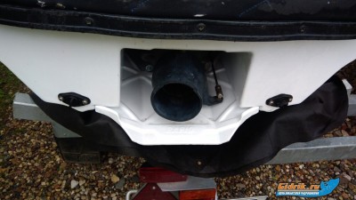

Но на этом хорошие новости закончились.
Есть проблемы
1. Внутри вовсю брызгает вода. Из под крышки гбц. Из штуцера, прокладки и ещё откуда-то.
2. Вода идет из выхлопа.
3. Сильно греется вал промежуточного подшипника. Очень сильно (((
Я в глубокой задумчивости.
Померил компрессию. Норм.
Обвел синим капли воды. Смущает вода на крышке, как она туда попала....
20170704_165549.jpg [ 137.04 КБ | 8713 просмотров ]
20170704_165519.jpg [ 177.79 КБ | 8713 просмотров ]
20170704_165424.jpg [ 161.1 КБ | 8713 просмотров ]

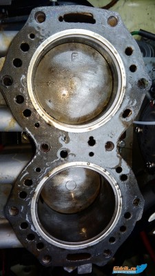

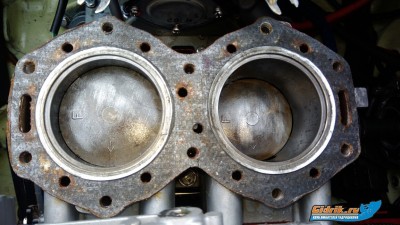

Новая прокладка оказалась полным говном %)
Снял крышку, видны потеки по всему периметру.
Выкинул, поставил старую. Затянул болты, завел и .... сухо!!!
Нигде из под крышки не течёт....
Комментарий к файлу: Новая прокладка, течет везде, дырки не все совппли, пришлось довырубать
P_20170704_183025.jpg [ 233.47 КБ | 8680 просмотров ]
Комментарий к файлу: Старая прокладка. Никаких протечек
P_20170704_184147.jpg [ 228.66 КБ | 8679 просмотров ]
