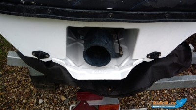

у меня думаю как на 700-ке было, то есть с водомёта на твою 5-ю точку, это начало, потом шланг одеваешь на 1 и ведёшь на 2, после одеваешь шланг на 3 и в выхлоп, всё.

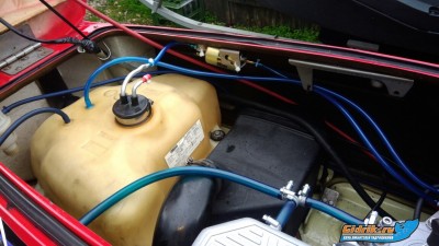

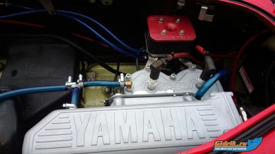

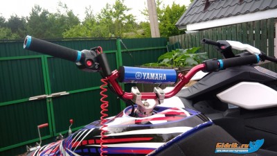

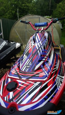

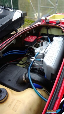

ПОЛНОСТЬЮ СОБРАЛ!!! ВСЁ!!!
%) :Yahoo!: %)
P_20170702_174558.jpg [ 147.37 КБ | 8753 просмотра ]
P_20170702_174732.jpg [ 244.49 КБ | 8752 просмотра ]
P_20170702_174845.jpg [ 160.1 КБ | 8750 просмотров ]
P_20170702_174753.jpg [ 202.07 КБ | 8749 просмотров ]
СообщениеДобавлено: 02 июл 2017, 19:03
Сообщения: 128
Open 800
Поблагодарили: 4 раза

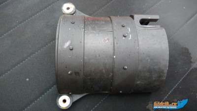

Пришлось снять бак и помыть. Заменить топливные шланги и поставил топливный фильтр от какой-то иномарки. Шланги купил модные прозрачные. Из маслобензостойких нашел шланг вентиляции картерных газов.
Собрал весь выпуск и охлаждение на новых трубках, хомутах и патрубках.
Почти все ямаховские патрубки заменяются мазовскими, совпадают изгибы и диаметры. Был очень удивлен))
Пришлось склепать защитный кожух над валом.
Чую еще надо заменить свечные наконечники. Кажется NGK делает отдельно наконечники. Если кто хнает какие, то напишите пожалуйста.
А так надо завести, отцентравать мотор и настроить карбюратор.
Заводить не стал... ссу... ещё сломается :P

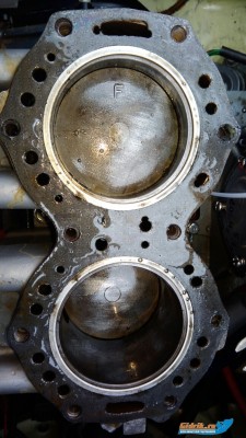

Есть проблемы
1. Внутри вовсю брызгает вода. Из под крышки гбц. Из штуцера, прокладки и ещё откуда-то.
2. Вода идет из выхлопа.
3. Сильно греется вал промежуточного подшипника. Очень сильно (((
Я в глубокой задумчивости.
Померил компрессию. Норм.
Обвел синим капли воды. Смущает вода на крышке, как она туда попала....

Новая прокладка оказалась полным говном %)
Снял крышку, видны потеки по всему периметру.
Выкинул, поставил старую. Затянул болты, завел и .... сухо!!!
Нигде из под крышки не течёт....
Комментарий к файлу: Новая прокладка, течет везде, дырки не все совппли, пришлось довырубать
P_20170704_183025.jpg [ 233.47 КБ | 8670 просмотров ]
Комментарий к файлу: Старая прокладка. Никаких протечек
P_20170704_184147.jpg [ 228.66 КБ | 8669 просмотров ]
