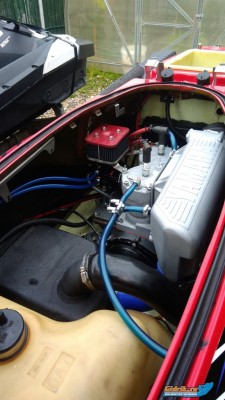

у меня думаю как на 700-ке было, то есть с водомёта на твою 5-ю точку, это начало, потом шланг одеваешь на 1 и ведёшь на 2, после одеваешь шланг на 3 и в выхлоп, всё.
P_20170702_174542.jpg [ 180.83 КБ | 8768 просмотров ]
СообщениеДобавлено: 02 июл 2017, 18:46
Сообщения: 128
Open 800
Поблагодарили: 4 раза

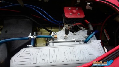

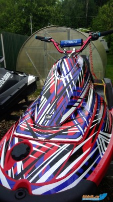

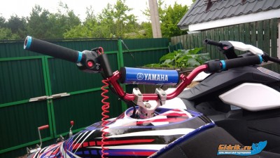

ПОЛНОСТЬЮ СОБРАЛ!!! ВСЁ!!!
%) :Yahoo!: %)
P_20170702_174558.jpg [ 147.37 КБ | 8766 просмотров ]
P_20170702_174732.jpg [ 244.49 КБ | 8765 просмотров ]
P_20170702_174845.jpg [ 160.1 КБ | 8763 просмотра ]
P_20170702_174753.jpg [ 202.07 КБ | 8762 просмотра ]
СообщениеДобавлено: 02 июл 2017, 19:03
Сообщения: 128
Open 800

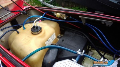

Пришлось снять бак и помыть. Заменить топливные шланги и поставил топливный фильтр от какой-то иномарки. Шланги купил модные прозрачные. Из маслобензостойких нашел шланг вентиляции картерных газов.
Собрал весь выпуск и охлаждение на новых трубках, хомутах и патрубках.
Почти все ямаховские патрубки заменяются мазовскими, совпадают изгибы и диаметры. Был очень удивлен))
Пришлось склепать защитный кожух над валом.
Чую еще надо заменить свечные наконечники. Кажется NGK делает отдельно наконечники. Если кто хнает какие, то напишите пожалуйста.
А так надо завести, отцентравать мотор и настроить карбюратор.
Заводить не стал... ссу... ещё сломается :P
P_20170702_174801.jpg [ 154.32 КБ | 8760 просмотров ]
P_20170702_174604.jpg [ 181.15 КБ | 8758 просмотров ]
СообщениеДобавлено: 02 июл 2017, 20:48
Работа проделана огромная(ломаться недолжен из уважения к хозяину)!заведешь про воду не забудь и удачного катания!
СообщениеДобавлено: 04 июл 2017, 00:36
Сообщения: 57
Откуда: Йошкар-Ола
Да работа огромная. Только вчера добрался до гаража и глянул как сделана система охлаждения. Посмотрел только второй бластер на котором мотор 62т. Там приход в выхлопной коллектор от него с другого штуцера на головку и в это шланг врезан тройник с которотго идет контролька. А с 4 на 3 как у вас тоненький шланчиг стоит и все. На новом с мотором 61 как то по другому вроде там кнтрольки нет.
СообщениеДобавлено: 04 июл 2017, 00:38
Сообщения: 57
Откуда: Йошкар-Ола
Шланги красивые только задубеют быстро. Я себе такие же заказал из сша. Красота требует жертв))) Систему подачи масла на обеих сразу выкинул и крепление бочка масляного отсверлил что бы глаза не мазолил.

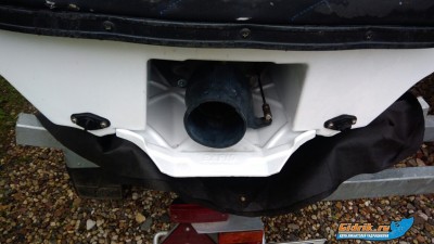

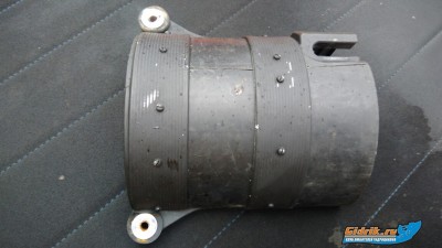

Но на этом хорошие новости закончились.
Есть проблемы
1. Внутри вовсю брызгает вода. Из под крышки гбц. Из штуцера, прокладки и ещё откуда-то.
2. Вода идет из выхлопа.
3. Сильно греется вал промежуточного подшипника. Очень сильно (((
Я в глубокой задумчивости.
Померил компрессию. Норм.
Обвел синим капли воды. Смущает вода на крышке, как она туда попала....

А разве не должна вода идти из выхлопной?Чем она тогда охлаждатся будет.Выхлопную вычеркивай.А вот вода на голове не есть гуд,так то она может и в котлы идти,если прокладка хреновая
СообщениеДобавлено: 04 июл 2017, 19:23
Сообщения: 587
Техника: sea doo xp 947di
Yamaha vxs 1800
Откуда: Славянск-на-Кубани
Поблагодарили: 27 раз
Предположу что промежуточный греется изза отсутствия воды,будешь катать,будет омыватся водой и охлаждатся.Ну по крайней мере на кавасаки моем было так

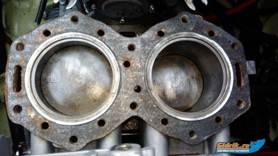

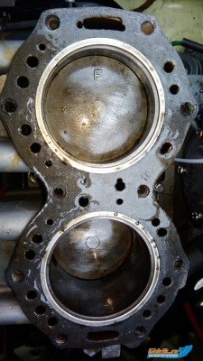

Новая прокладка оказалась полным говном %)
Снял крышку, видны потеки по всему периметру.
Выкинул, поставил старую. Затянул болты, завел и .... сухо!!!
Нигде из под крышки не течёт....
Комментарий к файлу: Новая прокладка, течет везде, дырки не все совппли, пришлось довырубать
P_20170704_183025.jpg [ 233.47 КБ | 8683 просмотра ]
Комментарий к файлу: Старая прокладка. Никаких протечек
P_20170704_184147.jpg [ 228.66 КБ | 8682 просмотра ]
