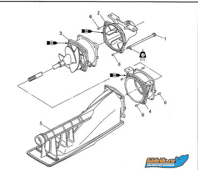

Выложил видео на ютьюбе с побробностями вопроса, посмотрите пожалуйста обе части. первая часть:
. Вторая часть
СообщениеДобавлено: 26 янв 2019, 13:37
Сообщения: 2628
Всё верно касаемо водомёта, откидывай привода поворотные, шланги, 4 стяжных болта с торца ключ 10мм, на сужающем в верху 2 и на доме 2 на ...14мм к корпусу гидра. Всё гамузом дёргай на себя в месте с приводным валом. Все части посадка папа - мама могли прикиснуть. А пром вал с корпусом подшипника на первых 3 болтах ...12мм снимаются вместе со стороны моторного отсека пром вал в пресован). Шахту не трогай) и водемет можно не снимать, если нет необходимости!

Добрый день. Спасибо. Есть пару непонятых вопросов. Вы пишете, шахту не трогай. А что это такое - шахта? И второй вопрос: зачем отвинчивать длинные сквозные болты на 10мм, если вы говорите откручивать 4 болта, которые прикручены к корпусу и дергать его целиком? Еще не до конца понял что значит "водомет можно не снимать".

И еще вопрос, я правильно понимаю, если есть цель заменить подшипник, то я могу открутить в моторном отсеке эти три болта и выдернуть половинку вала с опорным кранштейном, в котором я и хотел заменить подшипник?
4 на ...10мм. стягивают с
шахтой всю сборку,к ней прикручена решетка, через неё проходит прив.вал, и забор воды через неё. С пром.валом всё верно)
Мануал кинуть по ремонту?
