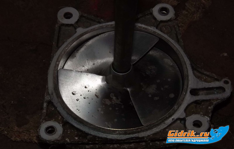

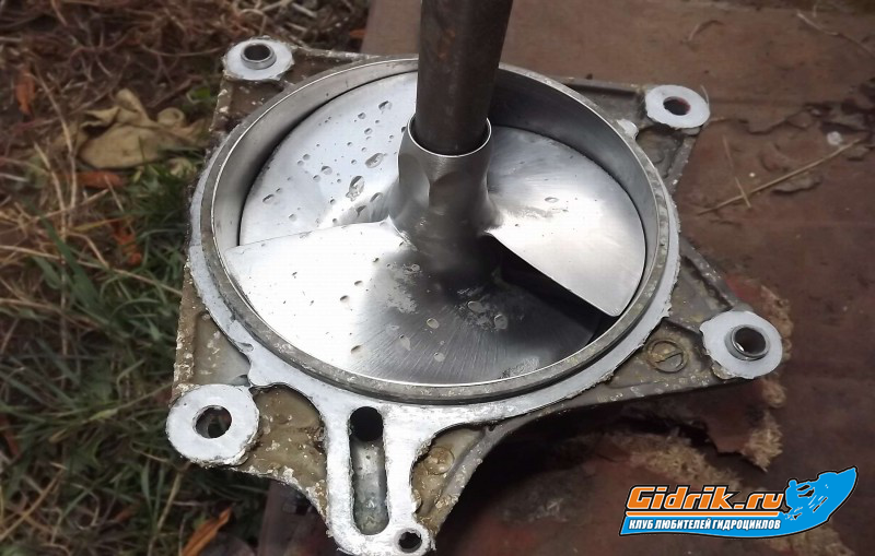

Зазор потом сфотографируй между корпусом и импелером и выложи , а то на фотографии вроде большеват .
Сёдня сфотал выкладываю
DSCF3992_thumb.jpg [ 1.15 МБ | 8333 просмотра ]
DSCF3991_thumb.jpg [ 374.73 КБ | 8328 просмотров ]

Зазор между импелером и корпусом померил? подшипники не люфтят? C импелером ничего страшного , заточишь , если зазор большой тогда наплавляй импелер и протачивай , иначе папандос на бабло((((
Все померию сообщю, подшипники не люфтят, как точить иппеллер? и чем наплавлять?
