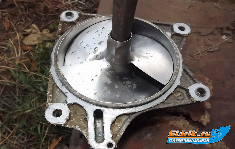

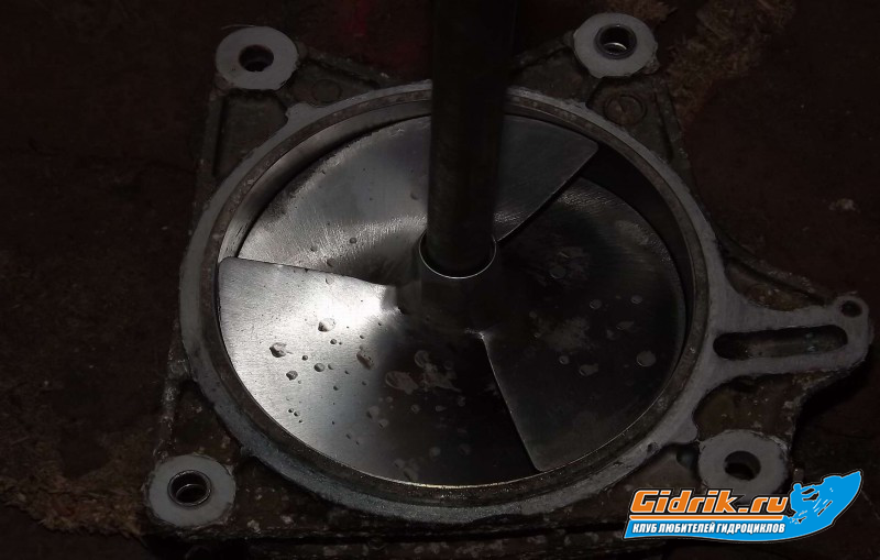

Зазор потом сфотографируй между корпусом и импелером и выложи , а то на фотографии вроде большеват .
Сёдня сфотал выкладываю
DSCF3992_thumb.jpg [ 15.42 КБ | 8991 просмотр ]
DSCF3991_thumb.jpg [ 8.8 КБ | 8991 просмотр ]
СообщениеДобавлено: 23 окт 2011, 18:09
Зарегистрирован: 17 сен 2011, 14:35
Сообщения: 43
фотки не айс щас исправлю
СообщениеДобавлено: 23 окт 2011, 18:12
Сообщения: 43
DSCF3992_thumb.jpg [ 1.15 МБ | 8514 просмотров ]
DSCF3991_thumb.jpg [ 374.73 КБ | 8509 просмотров ]

Зазор между импелером и корпусом померил? подшипники не люфтят? C импелером ничего страшного , заточишь , если зазор большой тогда наплавляй импелер и протачивай , иначе папандос на бабло((((
Все померию сообщю, подшипники не люфтят, как точить иппеллер? и чем наплавлять?
