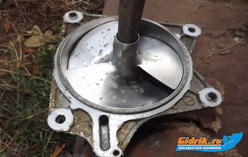

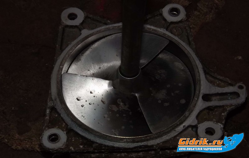

ух-эх";p="27679 писал(а):
Зазор потом сфотографируй между корпусом и импелером и выложи , а то на фотографии вроде большеват .
Сёдня сфотал выкладываю

Сообщения: 564
Зазор между импелером и корпусом померил? подшипники не люфтят? C импелером ничего страшного , заточишь , если зазор большой тогда наплавляй импелер и протачивай , иначе папандос на бабло((((
Все померию сообщю, подшипники не люфтят, как точить иппеллер? и чем наплавлять?
можно попробовать это
http://gidrik.ru/viewtopic.php?t=2619
Дмитрий Медведь писал(а):
Если винт напаять проблема решится???
да, только паяльщик должен быть нормальный, чтоб напайка не отвалилась :lol:
есть еще вариант с тюненговым винтом :wink:
и чтобы предотвратить кавитацию, есть куча доработак от иминитых фирм, но это во первых бабки, стоит недешево, во вторых некоторые оспаривают необходимость этого...
