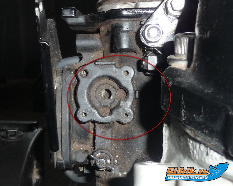

Да,,, а ято думал отдохнуть пока запчастей нет Спасибо за расклад по ржавчине, начну бороться, кстати вот тут чего-нибудь должно стоять, или это технологическое что-то?

denis533";p="5627 писал(а):
Ты где эти дрова нашел?? Под водой что ли?? Блин долго ты с ним будешь бороться.... :(
мальчег! не мешайте! не все милионеры покупать верталеты! зато 1 раз переберет весь гидр будет умный как я и больше никогда в такую засаду не попадет, мало того будет консультировать людей.
А вообще, иногда продоваемые гидры с рук "типа 5 моточасов, и ваще не катался" бывают хуже таких дров.
Я напрмер щас не жалею что достался мне такой апарат, я его перебрал и теперь в нем уверен, летом если не продам буду жарить на нем.
Не отбивайте учеловека желание работатьруками! это его и интелектуально тоже готовит, а то получитьс еще один доморощенный спортсмен который незнает куда ему масло заливать.
Советую вам сделать слудующее, отфоткать весь движок но не так близко как с карбом.
Дабы были все ракурсы трубки и тд. будет проще.
Далее пока запчасти едут, отмывать и натирать двигло, практика показала собирать грязное\ржавое двигло ваще не в кайф и по техническим соображениям идиотизм.
так что брать компресмсор и бензинчиком бензинчиком!!!! тряпочкой.
Пока техника стоит, советую перебрать карбы, картинка того что я однаружил у себя после сезеного катания даже меня в шок вогнала, так что разбирайте мойте, заодно проверите работу безсосистемы, ускорительного насоса и тд.

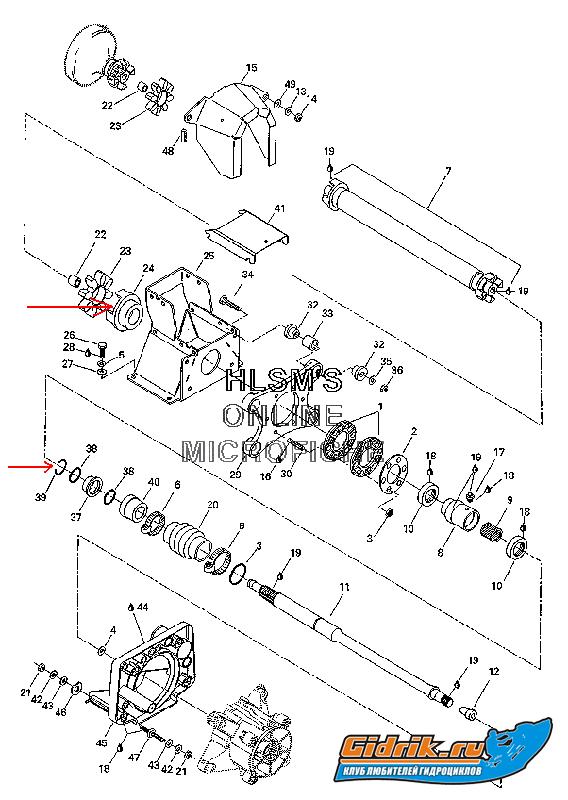

СообщениеДобавлено: 04 мар 2010, 16:11
И так обогреватель в гараже греет, гидру в нутри до +40 прогревает за 5-10 минут. Те все становитца теееплым и мягким, что даже приятно трогать становитца :)
По этому следующее дествие будет по расковыриванию кардана с целью заменить подшипник.
А так еще куча действий :)

СообщениеДобавлено: 04 мар 2010, 16:14
И так самое сложное, это снять и поставить потом стопорное кольцо.
Кольцо вредное, и находиться в крайне труднодоступном месте.
На концевала, удерживая крестовину. Которую надо снять чтоб заменить подшипник номер 9 :)
5662C6.gif [ 54.68 КБ | 8436 просмотров ]
