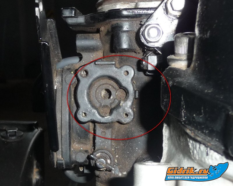

Да,,, а ято думал отдохнуть пока запчастей нет Спасибо за расклад по ржавчине, начну бороться, кстати вот тут чего-нибудь должно стоять, или это технологическое что-то?
Советую вам сделать слудующее, отфоткать весь движок но не так близко как с карбом.
Дабы были все ракурсы трубки и тд. будет проще.
Далее пока запчасти едут, отмывать и натирать двигло, практика показала собирать грязное\ржавое двигло ваще не в кайф и по техническим соображениям идиотизм.
так что брать компресмсор и бензинчиком бензинчиком!!!! тряпочкой.
Пока техника стоит, советую перебрать карбы, картинка того что я однаружил у себя после сезеного катания даже меня в шок вогнала, так что разбирайте мойте, заодно проверите работу безсосистемы, ускорительного насоса и тд.

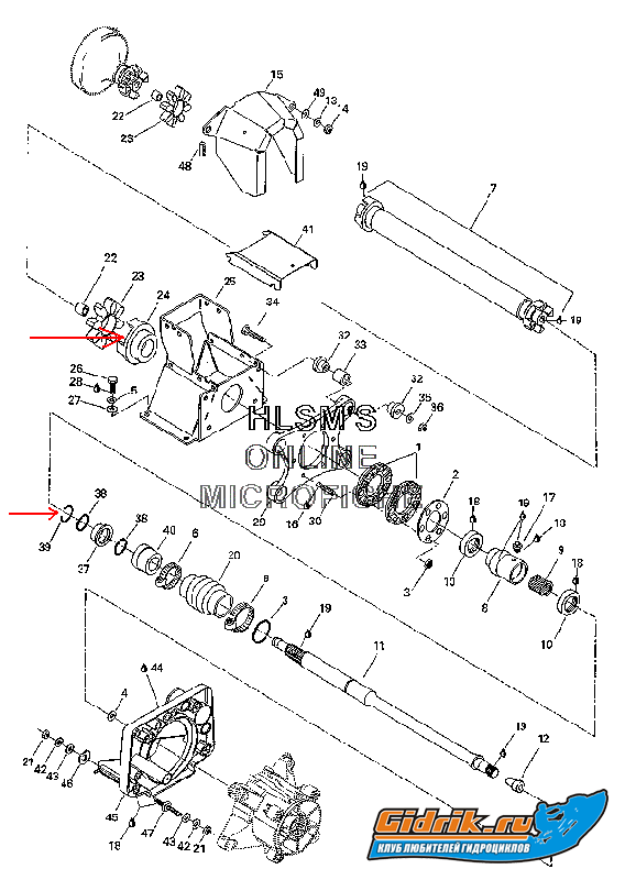

СообщениеДобавлено: 04 мар 2010, 16:14
И так самое сложное, это снять и поставить потом стопорное кольцо.
Кольцо вредное, и находиться в крайне труднодоступном месте.
На концевала, удерживая крестовину. Которую надо снять чтоб заменить подшипник номер 9 :)
5662C6.gif [ 54.68 КБ | 8430 просмотров ]
