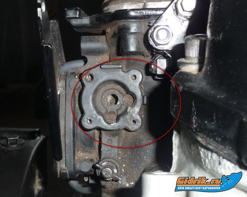

Да,,, а ято думал отдохнуть пока запчастей нет Спасибо за расклад по ржавчине, начну бороться, кстати вот тут чего-нибудь должно стоять, или это технологическое что-то?

Ты где эти дрова нашел?? Под водой что ли?? Блин долго ты с ним будешь бороться.... :(

Советую вам сделать слудующее, отфоткать весь движок но не так близко как с карбом.
Дабы были все ракурсы трубки и тд. будет проще.
Далее пока запчасти едут, отмывать и натирать двигло, практика показала собирать грязное\ржавое двигло ваще не в кайф и по техническим соображениям идиотизм.
так что брать компресмсор и бензинчиком бензинчиком!!!! тряпочкой.

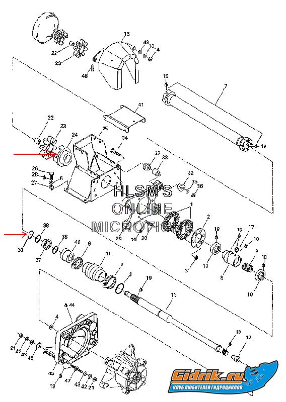

И так самое сложное, это снять и поставить потом стопорное кольцо.
Кольцо вредное, и находиться в крайне труднодоступном месте.
На концевала, удерживая крестовину. Которую надо снять чтоб заменить подшипник номер 9 :)

СообщениеДобавлено: 06 мар 2010, 19:31
Ну вот день в гараже прошел продуктивно.
Восстановлена правильная работа клапанов бензосистемы, бензотрубки все промыты.
Масло и вода с амых нижних мест гидрача убрана, теперь в нем сухо и чисто, можно заниматься шлангами и проводкой.
Разработал трос руля. Залил масла :) работает мяягко..
Снял мозги и всю проводку распотрашил, буду пропаивать все.
Смиенил подшипник вала.
