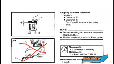

PafPi писал(а):
Minin11 писал(а):
Вал садиться в подшипник с небольшим натягом. На видео америкос показывает что вал с внутренней стороны должен выступать на 19.5-20.5 мм Не на всех гидроциклах так. На некоторых сидячих расстояние другое сталкивались уже. Вам просто нужно установить все и измерить расстоняние между приводной муфтой коленвала и муфтой пром вала зазор должен быть 2-4мм Если будет много то выпрессовывать или назад прессовать
Спасибо за ценный совет. У меня на промежуточном валу есть следы выработки, по ним и прессую.
Зазор выставить тоже достаточно просто.
Вопрос другой как проверить соосность мотора и пром вала?
Или даже не соосность а угол меджу пром валом и коленчатым валом?
В идеале они должны быть в одну линию....
Дим тебе это надо?
А выводится подкладками (13)

СообщениеДобавлено: 09 июл 2017, 10:01
Сообщения: 57
Откуда: Йошкар-Ола
Конечно надо При выставлении неправильной соосности будет страдать дампфер.
СообщениеДобавлено: 09 июл 2017, 13:11
PafPi писал(а):
Привет Дим! Сейчас только въехал про какой угол и соосность речь). Перелом по оси на полумуфтах, правельно? Два слесарных,инструментальных не строительных угольника с обротной стороны полумуфт на плоскость и сводиш. Конечно если место позволяет. Соаряжение на полумуфтах короткое, если подушки не убиты выставь по зазорам), демфер всё згладит!
СообщениеДобавлено: 09 июл 2017, 21:15
Сообщения: 128
Open 800
Поблагодарили: 4 раза
Да, верно. Так и выставил. Спасибо за совет!

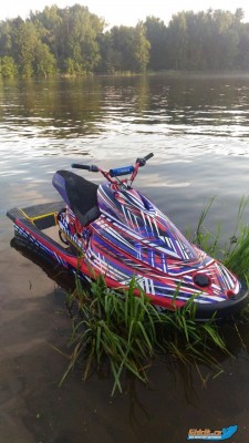

Итак 15 июля 2017 года мы с бластером добрались до водохранилища.
И он поехал!!!! Аппарат огонь!!!
Разгон и скорость выросли процентов на 20 и теперь соответствуют паспортным данным для этой модификации. Точнее померию в след раз.
Заводится отлично, с полоборота, разгон ровный во всём диапазоне, воды в корпусе нет.
Я уж и забыл насколько интересно покрутиться и попрыгать на бластере)))
Заводная игрушка. :P
Мужики, спасибо всем за консультации и помощь!
Особенно спасибо Петру из Липецка, его советы и оптимизм позволили довести дело до конца.
Также спасибо Александру из Йошкаролы и Анатолию из Харькова за очень грамотные и своевременные советы.
Еще есть видео, выложу чуть позже.
