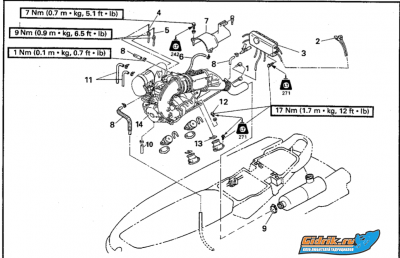

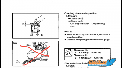

Дим тебе это надо?
А выводится подкладками (13)

Конечно надо При выставлении неправильной соосности будет страдать дампфер.

Привет Дим! Сейчас только въехал про какой угол и соосность речь). Перелом по оси на полумуфтах, правельно? Два слесарных,инструментальных не строительных угольника с обротной стороны полумуфт на плоскость и сводиш. Конечно если место позволяет. Соаряжение на полумуфтах короткое, если подушки не убиты выставь по зазорам), демфер всё згладит!

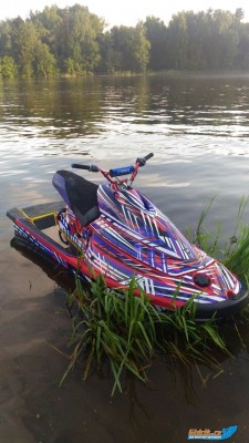

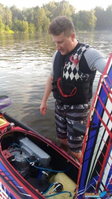

Итак 15 июля 2017 года мы с бластером добрались до водохранилища.
И он поехал!!!! Аппарат огонь!!!
Разгон и скорость выросли процентов на 20 и теперь соответствуют паспортным данным для этой модификации. Точнее померию в след раз.
Заводится отлично, с полоборота, разгон ровный во всём диапазоне, воды в корпусе нет.
Я уж и забыл насколько интересно покрутиться и попрыгать на бластере)))
Заводная игрушка. :P
Мужики, спасибо всем за консультации и помощь!
