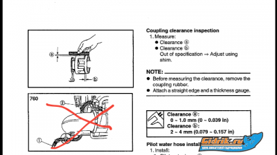

PafPi писал(а):
Minin11 писал(а):
Вал садиться в подшипник с небольшим натягом. На видео америкос показывает что вал с внутренней стороны должен выступать на 19.5-20.5 мм Не на всех гидроциклах так. На некоторых сидячих расстояние другое сталкивались уже. Вам просто нужно установить все и измерить расстоняние между приводной муфтой коленвала и муфтой пром вала зазор должен быть 2-4мм Если будет много то выпрессовывать или назад прессовать
Спасибо за ценный совет. У меня на промежуточном валу есть следы выработки, по ним и прессую.
Зазор выставить тоже достаточно просто.
Вопрос другой как проверить соосность мотора и пром вала?
Или даже не соосность а угол меджу пром валом и коленчатым валом?
В идеале они должны быть в одну линию....
Дим тебе это надо?
А выводится подкладками (13)

PafPi писал(а):
Привет Дим! Сейчас только въехал про какой угол и соосность речь). Перелом по оси на полумуфтах, правельно? Два слесарных,инструментальных не строительных угольника с обротной стороны полумуфт на плоскость и сводиш. Конечно если место позволяет. Соаряжение на полумуфтах короткое, если подушки не убиты выставь по зазорам), демфер всё згладит!
Да, верно. Так и выставил. Спасибо за совет!

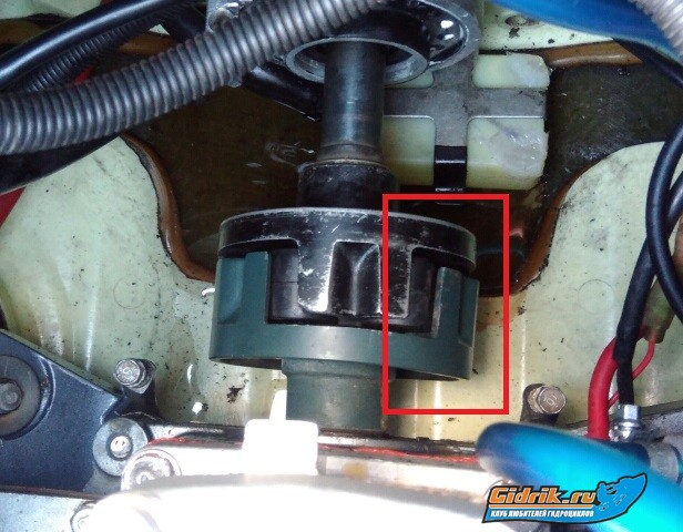

Мне не очень нравятся вибрации в районе средних оборотов двигателя. Стал разбираться откуда.
Вибрации не сильные, но в сравнении с 4-х тактым BRP есть))))
Подозрение на муфту соединения коленчатого вала с промежуточным валом. Та часть что надета на коленвал слегка погнутая.
видно на фото. как она могла так погнуться????
Может покрутить движок без промежуточного вала и посмотреть на вибрации или заменить эту муфту?

СообщениеДобавлено: 19 июл 2017, 14:49
Сильно трясет чтоль?
СообщениеДобавлено: 19 июл 2017, 14:54
Сообщения: 128
Open 800
Поблагодарили: 4 раза
Нет, но стремлюсь к идеалу))))
может завести без промежуточного вала и посмотреть на вибрации....
я кроме этого чуток гнутого фланца причин не нашел....
СообщениеДобавлено: 19 июл 2017, 15:23
У меня трясло в переходном режиме.
Ну и на холостых.
СообщениеДобавлено: 19 июл 2017, 15:40
Привет всем! Судя по фото это не чуток)это колено)) и как ты тогда мог центровать осевую прямую да и по зазорам?? Без муфт вибро не будет!) И вообще как их можно погнуть?? У мну тож есть вибро где то до 2000 заметно. Крепёж не слабит) я и не парюсь)))
