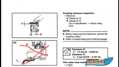

Дим тебе это надо?
А выводится подкладками (13)

Конечно надо При выставлении неправильной соосности будет страдать дампфер.

Привет Дим! Сейчас только въехал про какой угол и соосность речь). Перелом по оси на полумуфтах, правельно? Два слесарных,инструментальных не строительных угольника с обротной стороны полумуфт на плоскость и сводиш. Конечно если место позволяет. Соаряжение на полумуфтах короткое, если подушки не убиты выставь по зазорам), демфер всё згладит!
Да, верно. Так и выставил. Спасибо за совет!
