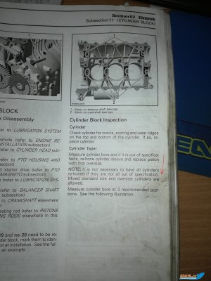

bombardier125 писал(а):
можно точить один цилиндр
в подтверждение моих слов толмут
испр.jpg [ 1.04 МБ | 6791 просмотр ]
ничего не видно на фото... :)прочитать-без вариантов.

mixed standard size and oversize sylinders are allowed
увелич.jpg [ 373.27 КБ | 6785 просмотров ]
ок!видно гуд.
