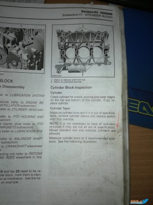

bombardier125 писал(а):
можно точить один цилиндр
в подтверждение моих слов толмут
испр.jpg [ 1.04 МБ | 6786 просмотров ]
ничего не видно на фото... :)прочитать-без вариантов.

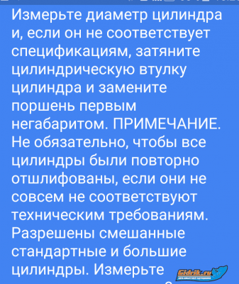

mixed standard size and oversize sylinders are allowed
увелич.jpg [ 373.27 КБ | 6780 просмотров ]
ок!видно гуд.

Подробне, для всех!

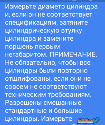

Screenshot_2018-09-18-10-26-54-1-1-1.png [ 122.84 КБ | 6768 просмотров ]

Подробне, для всех!
Толик,за перевод-спасибо.но я бы то же пропустил мимо такую инфу.
 Заголовок сообщения: Re: BRP RXP 215 ремонт двигателя
СообщениеДобавлено: 18 сен 2018, 14:26
Подробне, для всех!
Да простой пример, когда на авто дисбаланс колеса переднего грамм10, сразу на руль передается ощутимая вибрация.Если расточить 1 цилиндр, на этот диаметр дисбаланс будет больше 20 грамм и какая вибрация будет при 8000 об/мин? (Да писец быстро будет
