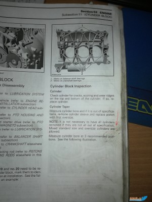

bombardier125 писал(а):
можно точить один цилиндр
в подтверждение моих слов толмут
испр.jpg [ 1.04 МБ | 6638 просмотров ]
ничего не видно на фото... :)прочитать-без вариантов.

mixed standard size and oversize sylinders are allowed
увелич.jpg [ 373.27 КБ | 6632 просмотра ]
ок!видно гуд.

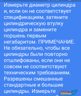

Подробне, для всех!
Screenshot_2018-09-18-10-26-54-1-1-1.png [ 122.84 КБ | 6620 просмотров ]

Подробне, для всех!
Толик,за перевод-спасибо.но я бы то же пропустил мимо такую инфу.

Демонстрация секундного переводчика, для тех у кого с этим напряг.
