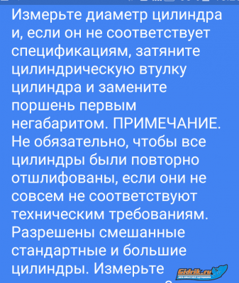

mixed standard size and oversize sylinders are allowed
увелич.jpg [ 373.27 КБ | 6786 просмотров ]
 Заголовок сообщения: Re: BRP RXP 215 ремонт двигателя
СообщениеДобавлено: 18 сен 2018, 10:21
ок!видно гуд.

Подробне, для всех!

Подробне, для всех!
Толик,за перевод-спасибо.но я бы то же пропустил мимо такую инфу.
СообщениеДобавлено: 18 сен 2018, 14:26
Подробне, для всех!
Да простой пример, когда на авто дисбаланс колеса переднего грамм10, сразу на руль передается ощутимая вибрация.Если расточить 1 цилиндр, на этот диаметр дисбаланс будет больше 20 грамм и какая вибрация будет при 8000 об/мин? (Да писец быстро будет
